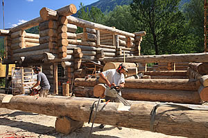

Cependant pour les professionnels, il s’agit le plus souvent d’un travail spécifique qui consiste à pré-monter la structure sur le chantier puis la démonter à, nouveau et refaire l’empilage sur le terrain final. Par contre c’est la garantie d’avoir un habitat bien jointé . la « Cie des fustes » nous explique: « l’œil du fustier est indispensable à la réalisation d’une fuste. Les bois sont choisis et taillés en fonction de la place qu’ils auront dans la construction. Le retrait du bois implique un tassement du bâtiment, (6 cm par mètre) d’où l’art du fustier qui permet de dompter le bois brut.  »
chantier-fustes.jpgLa compagnie des fustes en action.
