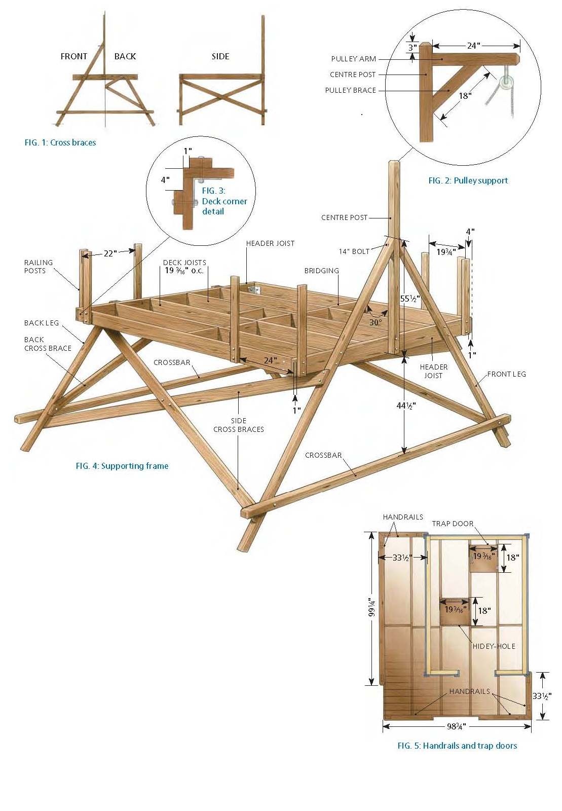

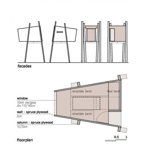

Cherchant des infos et conseils, Le papa breton que je suis, est arrivé dans ce forum qui semble être la référence en terme de cabanes en tous genres ...
le projet est d'améliorer la petite plateforme 1 x 1 m de jeu de mes enfants, située à 1 m de haut dans les branches multiples d'un gros laurier .
L'objectif est donc une cabane sur 3 niveaux autour de cet arbre avec une partie RDC, un étage (plateforme à 1.60m de haut ?) et une petite plateforme observatoire (3m?) ... à l’intérieur de l'arbre sera logé la partie escalier.
Pour faire simple et léger tout en étant solide et durable je me suis intéressé aux pilotis penchés ! ces derniers semblent pouvoir être plus léger et moins s’enfoncer dans le sol que des poteaux droits ! Qu'en pensez vous ?? car j'envisage d'utiliser seulement des supports de poteaux à enfoncer (pas de béton) voire seulement les posés sur des pierres ?
N'ayant trouvé que très peu d'exemples dans ce genre (quasiment que des pilotis verticaux) je viens vers vous pour avoir des conseils en particuliers sur le dimensionnement de ces poteaux. Du genre 7 x 15 plutôt que 10 x 10 comme dans le plan ci-dessous ?
voici 2 exemples trouvés :
Plus de détails ici : http://www.theclassicarchives.com/how-to-guides/free-tree-house-wood-plans
ou http://simplyhouseplan.blogspot.fr/2011/04/standing-tree-house-plan.html
Merci
