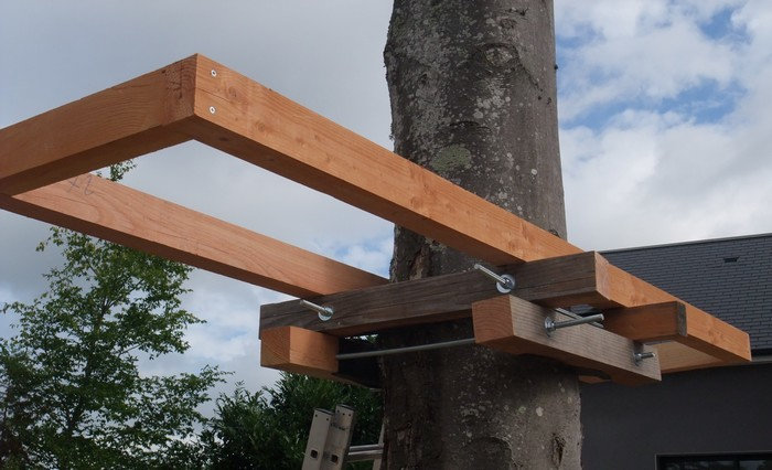

avez-vous pris en compte la croissance de l'arbre, le diamétre du tronc va grandir et peut bloquer contre la paroi de votre cabane? le tronc bloque déjà par l'enserrage aux tiges filletés. la croissance est rapide pour es arbres isolés, ce qui est le cas. les enfants on cependant le temps d'en profiter avant que la cabane se degrade par poussé de l'arbre sur la structure fixe des murs. (par temps de vents).

J'ai effectivement tenu compte de la croissance de l'arbre. Même si ce dernier est théoriquement arrivé à maturité (il ne devrait grossir que très peu et très très lentement), nous avons un jeu au niveau plancher qui fait le contour du tronc ainsi que des solives qui structure le plancher. Seul l'étrier est vraiment coller contre l'arbre. Même si effectivement il y a une paroi de la cabane qui est tout de même très proche du tronc... A voir dans le temps :)
