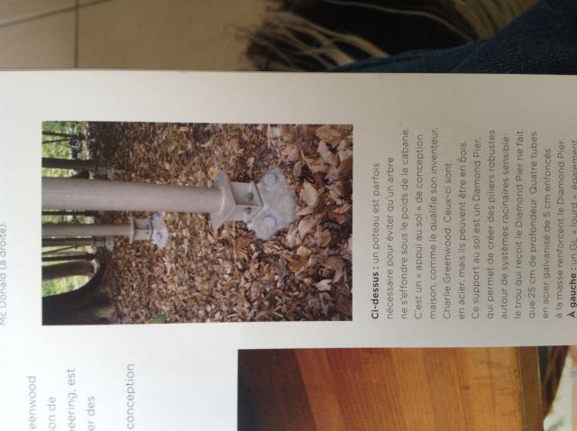

2) Comme je ne veux pas faire de trous ou seulement quelques uns, j'imagine faire des semelles métalliques sous les pilotis, percées d'un trou pour une tige de métal soudée et ancrée dans le sol et à chaque angle des griffes pour aider l'ancrage, mais quelle surface pour une maison de 80 m2 environ posée sur 24 pilotis environ à mon avis ?
