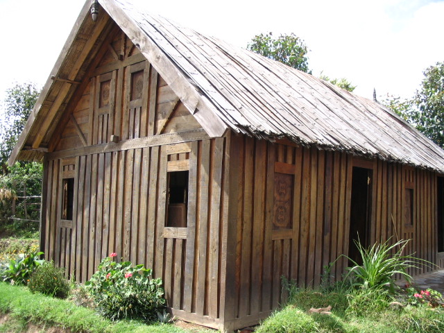

j'ai une question , peut-on se servir de chaume de bambou pour la réalisation de couverture(en décor) ! jvais allé voir ton site , merci

Salut je t'ai répondu sur le site
3 façons :
La première, c'est d'utiliser les chaumes du bambou (dont on a pas l'utilité au premier abord) et d'en faire des fagots, qui seront liés ensemble sur le toit, comme le chaume il faut une bonne épaisseur pour qu'il soit étanche, mais ça fonctionne, j'ai une amie qui l'a expérimenté en gironde.
La seconde que j'ai pu voir, c'est en employant des cannes déroulées, séchées en lattes, et brisées au sommet pour la jonction des deux pentes (c'est le toit typique des Zafimaniry à Madagascar) (et peut d'être d'autres peuples, au Laos par exemple). Là aussi plusieurs couches assurent l'étanchéité. Et le toit veillit assez bien, puisque les couches de lattes en surfaces protègent les couches inférieures. Ce toit a bien sur une durée de vie, il n'est pas éternel comme le béton ou la tuile (qui d'ailleurs ne le sont pas non plus), mais disons que, comme le bambou globalement, son avantage est qu'il est renouvelable.
La troisième c'est l'assemblage simple de longues tuiles dessus dessous de cannes de bambou mi-fendues.
Quelques images :
-Façon lattes refendues (Zafimaniry)
-Façon tuiles mi-fendues (Bali)
