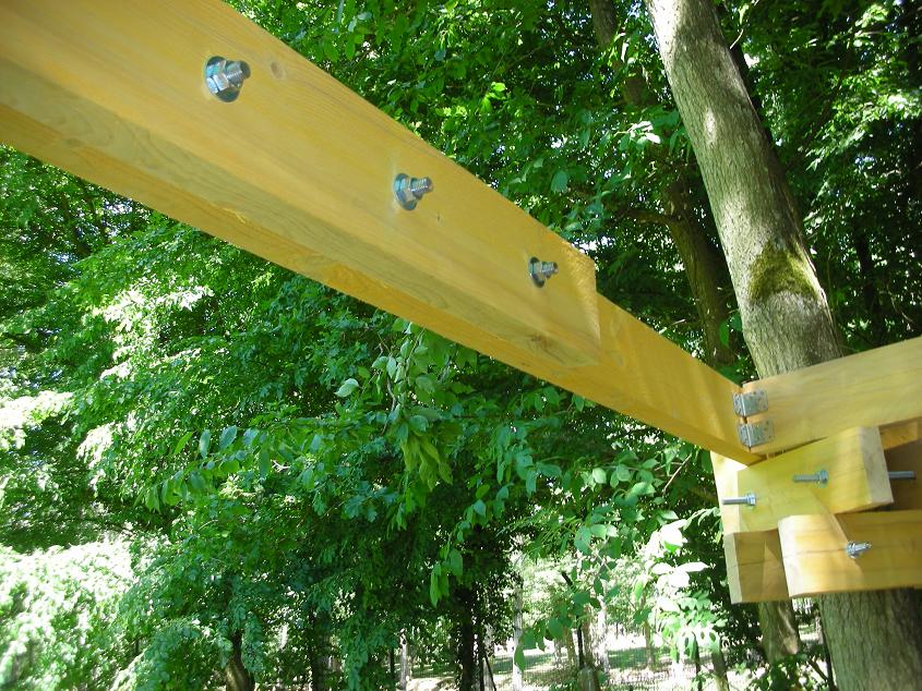

La solution retenue pour la fixation aux troncs est "l'étrier" (mâchoire, étau, pince, etc. plusieurs noms pour le système).

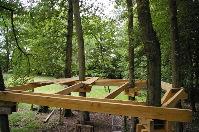

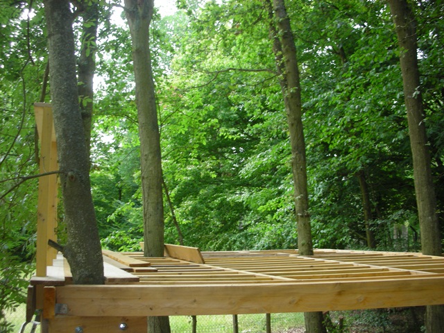

PLANCHER :
Les étriers sont doublés en perpendiculaire, en bastaings de section 63*175, tiges filetées en acier inox de diam. 18mm.
Au total, 6 chênes et 1 robinier (je crois...) porteront la structure pentagonale d'environ 6 m par 6 m (5 arbres ds les angles et 2 traversent la plateforme).
La hauteur finie du plancher est de 2.05 m.
La structure est en bastaings, posés "à champs" sur les étriers et reliés entre eux par des tirefonds de 12*120mm ou des plaques métallique de charpente (plates ou en "U".

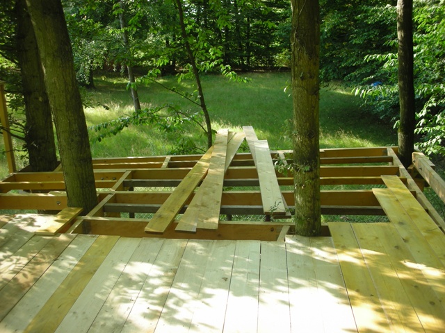

Le plancher sera en pin, planche de coffrage 27*200mm.
A noter : la plateforme est indépendante des étriers, de cette façon les arbres peuvent bouger à volonté sans faire travailler la plateforme

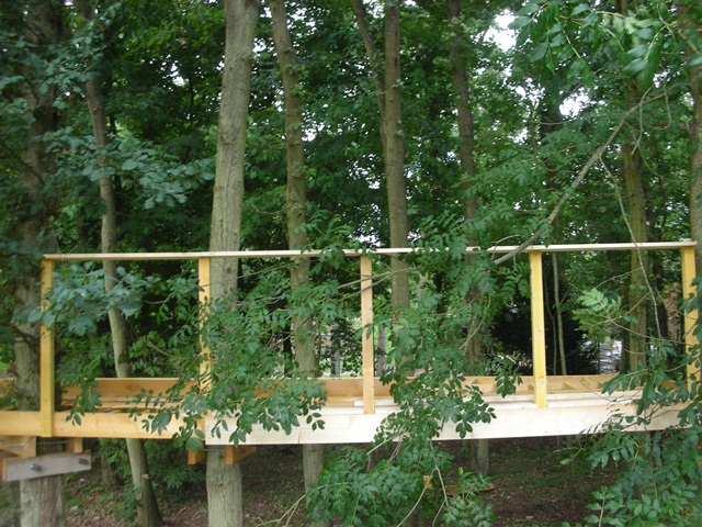

CABANE :
Les montants de la construction en "L" seront fixés sur les bastaings de la plateforme (sous le plancher) et traverseront donc le plancher. Les murs seront bardés en volige pin 14*100.
Le toit sera en volige pin 14*100 et recouvert de revet bitumineux.
