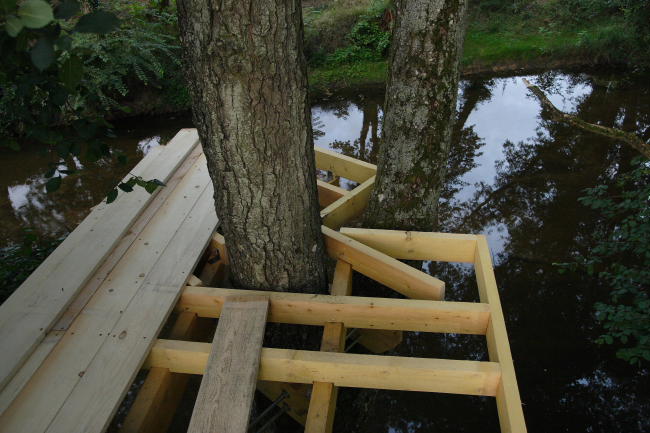

moi, julien 30 ans et grand gamin dans l'ame, j'ai pour projet de réaliser mon garage tout en bois, syteme de charpente tradi (papa est charpentier) 6m x 6m, monopente, bac acier.. enfin rien de bien mirobolant..

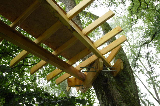

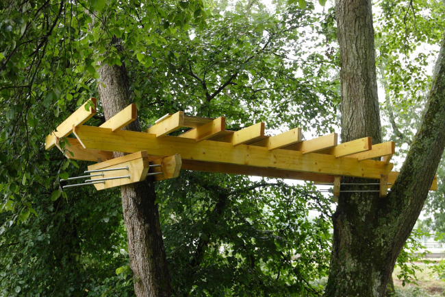

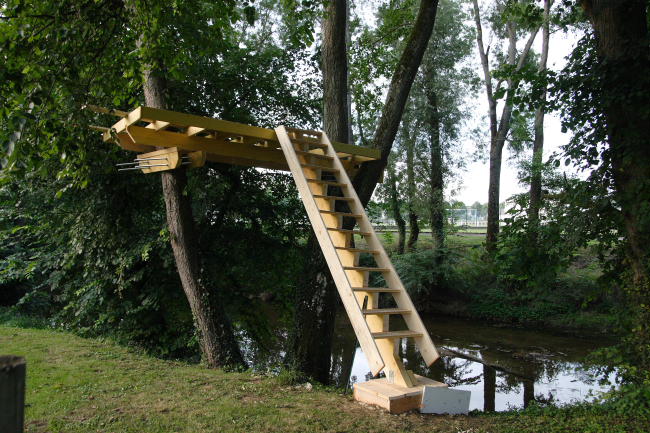

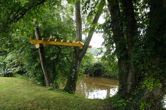

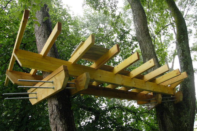

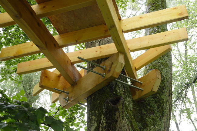

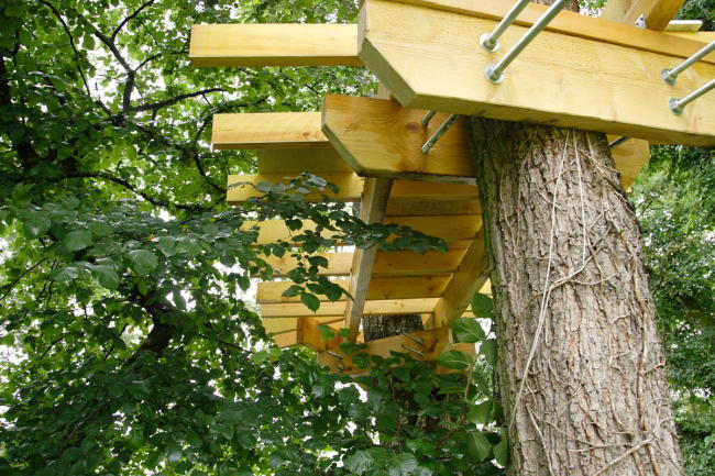

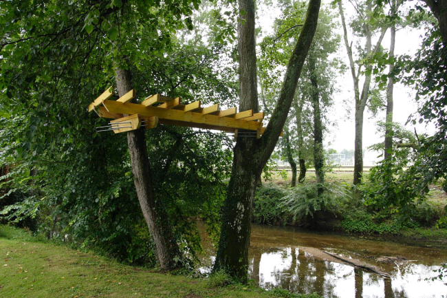

par contre je vais également réaliser en même temps une cabane suspendue au dessus de la rivière d'environ 10 m² suspendue entre 2 arbres avec sytéme de serrage avec tiges filetées..

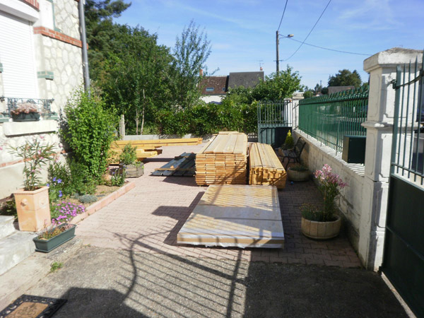

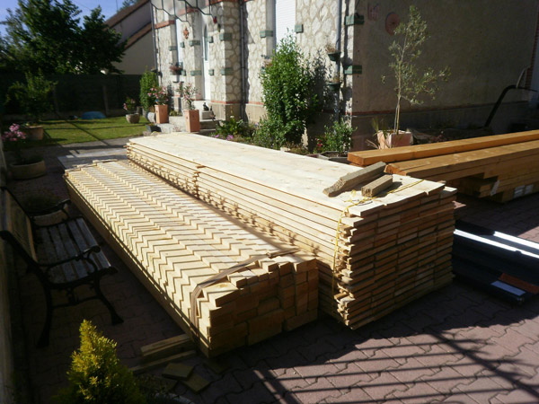

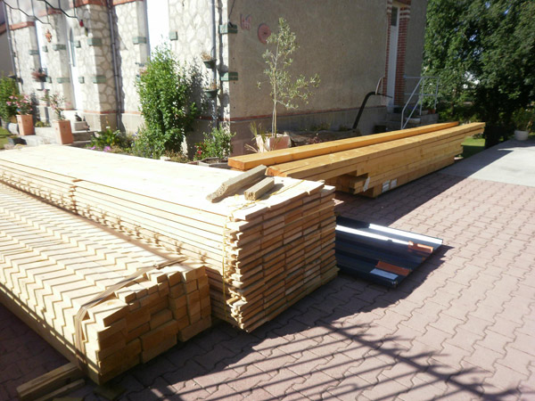

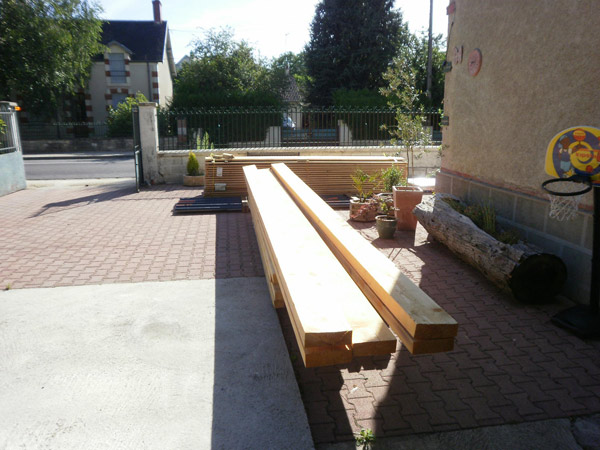

devis matériaux fait, 2 ou 3 petite bricole a fignoler et je passe commande.
garage 40 m² = 1750 euro
cabane 9 ou 10 m² = 800 euro

ah ouais elle est carrément sur l'eau, j'adore!

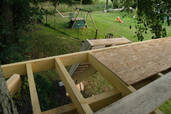

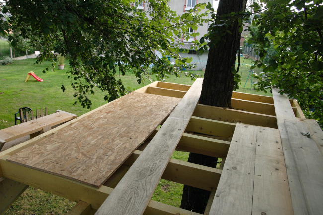

Question: quand tu marche à l'extérieur de ta structure est-ce que ça "vrille" l'ensemble.....comme il n'y a que deux points d'appuie ( hormis l'escalier )?
Sinon belle propriété!
Julien
24 Mai 2010
138
St Florent 18
non, pas de vrille, sa bouge absolument pas...
il n'y a qu'a l'extrémité de la partie au dessus de l'eau qui bouge légèrement, mais qui ne bougera plus une foi le plancher vissé.. ;)
