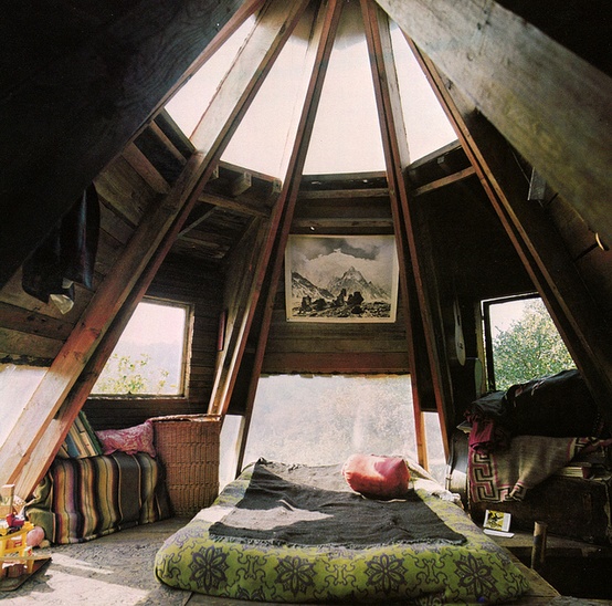

En assemblant des palettes de récupération d'excellente qualité vous pouvez avoir une armature suffisament solide pour y créer des murs et des cloisons. En effet, pous un bâti existant, vous visses deux planches à la verticales sur lesquelles vous montez des palettes.
Ensuite, vous posez des plaques d'Isorel, avant le montage des voliges à la verticale.
Lorsque j'ai commencé ma "petite chambrette", très cosie, j'ai procédé ainsi et même s'il fait froid dehors, à l'intérieur, la température est de trois degrés supérieur et en été, j'y laisse mes bouteilles à rafraîchir.
J'utilise donc des palettes, vissées les unes au dessus des autres, puis je pose mon isorel et enfin mes voliges (propres au montage des toitures).
Vous pouvez voir à quoi ressemble "ma chambre", une fois terminée dans mon site à cette adresse : http://www.pieds-caoutchouc.com/photo-3 ... 1_jpg.html
En fait, cette chambre est un décor théâtral, car on peut mettre dans un espace cubique n'import quel décor, pour lui donner une apparence proche de la maison, tout en lui laissant son utilité propre à la cabane : Un espace petit où on y fait un petit nid, pour se protéger du monde extérieur et être ne communion avec la nature !
Dans n'importe quelle cave, vieille grange, bergerie ou grenier, avec cette méthode simple , vous pouvez créer un espace "petite maison dans la prairie"... Même en ville, car ça permet de s'évader un peu de la grisaille
