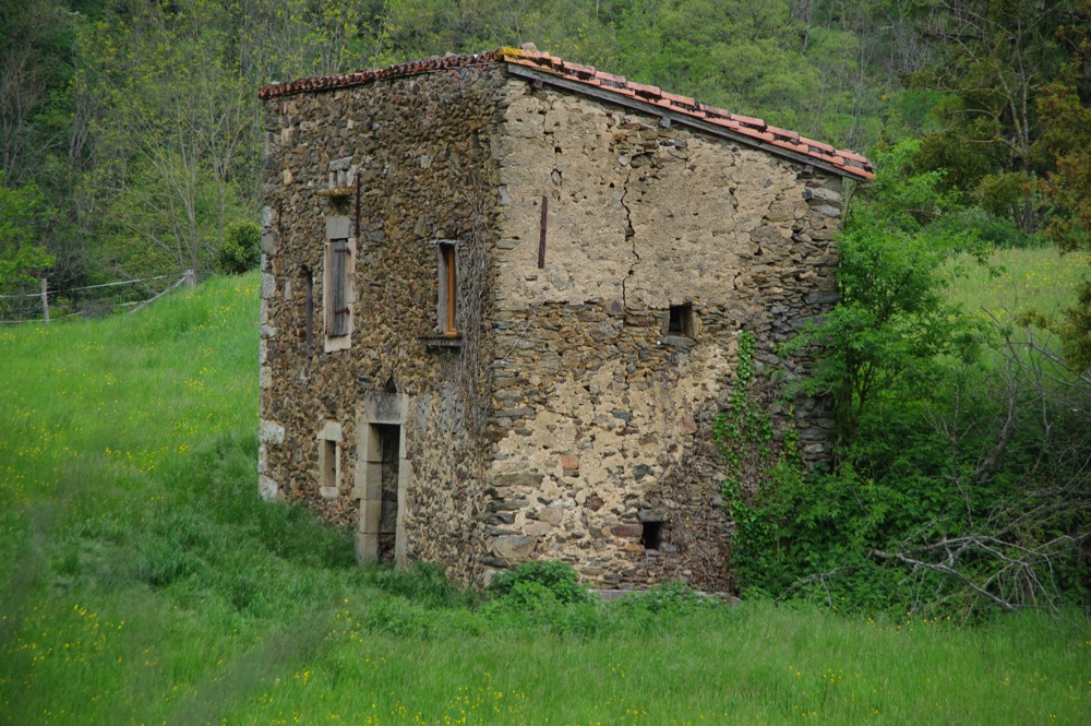

voici la vue de l'extérieur.
Ca a l'air un peu écrasé sur ce panorama, mais on a un bon 7 x 2,8m à l'intérieur. Les murs ont bien bougés, il y a des trous sur chaque façade et j'ai du mal à compter les renforts de façade tant ils sont nombreux.
Là aussi, le programme est chargé : il y a quelques trous dans le toit, le plancher est moisi, plusieurs poutres à changer, fermer les trous de fenêtres et la porte d'entrée, refaire un trou pour la cheminée existante, aménager.

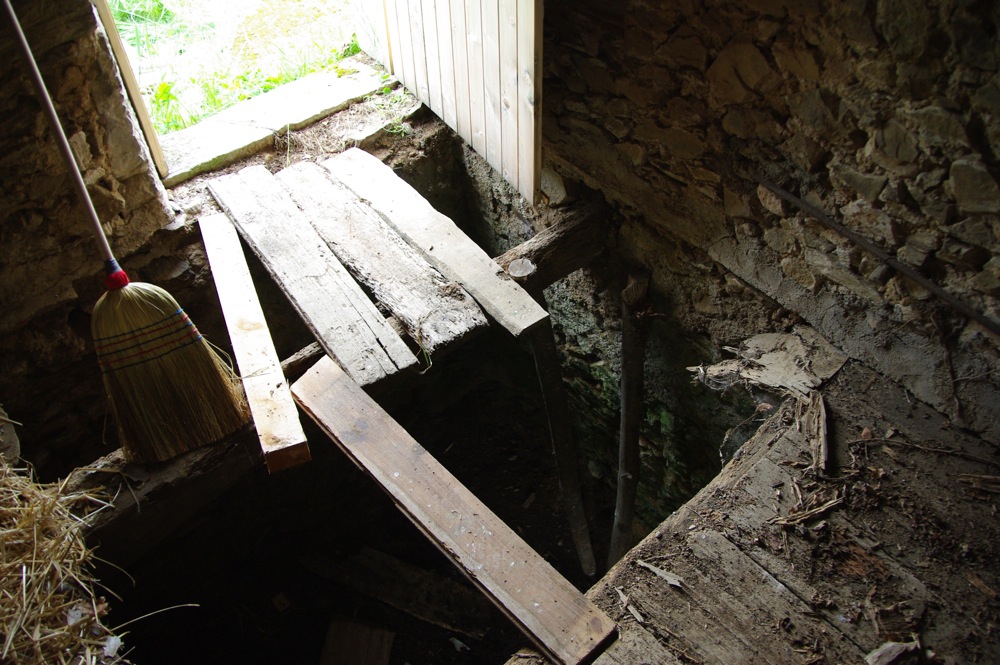

et de l'état avant travaux :

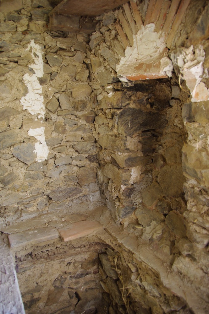

l'ancien âtre, une fois le ménage fait, on voit assez clairement le principe de faire un plancher plus bas, de remplir de terre et de terminer par des terres cuites, c'était intelligent comme principe minimaliste. Perso, je préfère surélever le foyer pour ranger en dessous les buches :

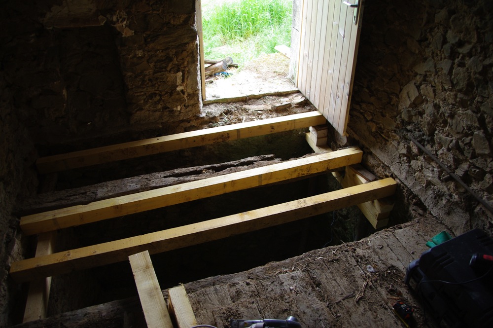

Les nouvelles poutres. Au début, je voulais remplacer la première poutre assez endommagée et puis, j'ai préféré rajouter les nouvelles, c'est plus rapide à mettre en place, d'autant qu'il est difficile de s'ancrer dans le mur de droite, tant il est humide.

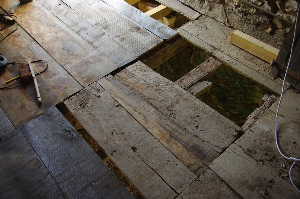

et le nouveau plancher, on a remplacé que les planches les plus moisies pour faire vite, mais je pense qu'à terme, il faudra tout remplacer. On a acheté les planches dans une scierie, du chêne brut à 8€ le mètre carré, bien sèches.
